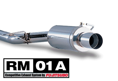

ท่อ RM01A จาก Fujitsubo เป็นท่อไส้ตรงที่ออกแบบมาเพื่อแรงบิดรอบกลาง-สูง (Fujitsubo.co.jp)

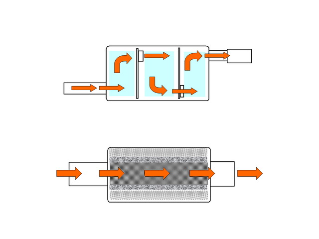

หม้อพักไอเสียของรถที่ออกมาจากโรงงาน มักจะเป็นหม้อพักแบบที่เรียกกันว่า “ไส้ย้อน” อันหมายถึงการที่ไอเสียไหลเข้าไปในหม้อพัก และถูกบังคับให้วิ่งวนไปตามห้องในหม้อพักที่กั้นไว้เป็นส่วนๆ ทะลอดห้องนั้น ทะเล็ดห้องนี้ กว่าจะออกมาที่ปลายอีกด้านได้ก็เหนื่อย ท่อไอเสียแบบนี้ให้เสียงที่เงียบ ขับแล้วมีความสุข แต่อัดรอบสูงๆเมื่อไหร่ ไอเสียจะจุก ออกไม่ทันการ
ดังนั้นเราจึงมีหม้อพักแบบ “ไส้ตรง” ซึ่งก็คือไอเสียเข้ามาทางด้าน A และออกทางด้าน B โดยเป็นท่อเดียวกันตลอด โดยหม้อพักมีหน้าที่เอาไว้ช่วยซับเสียงที่เกิดขึ้น จึงเป็นที่นิยมในการแต่งรถเพราะช่วยใ้ห้ไอเสียออกได้เร็วและโล่งกว่าเดิม

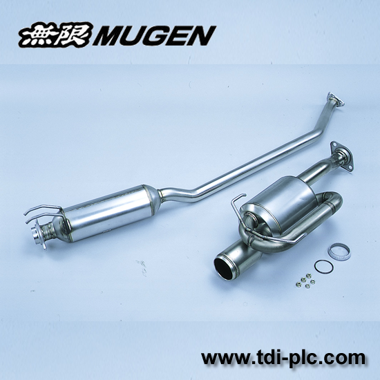

ยังง…ยังไม่จบ เขายังมีหม้อพักอีกแบบคือ “ไส้วน” อันนี้พบเห็นได้มากในท่อแต่งของ MUGEN (Honda) ซึ่งยิงไอเสียเข้าทางฝั่ง A ผ่านเข้าไปในหม้อพัก และทะลุออกอีกด้าน แต่ไม่ได้ทำเป็นปลายท่อเปิด..เพราะท่อที่โผล่ออกมาจะถูกดัดให้โค้งหันกลับมา และวิ่งเส้นเลียบตามแนวยาวขนานไปกับภายนอกของหม้อพัก ก่อนที่จะวนกลับเข้ามาผ่านหม้อพักอีกครั้ง (ในตำแหน่งที่ไม่ทับซ้ำกับท่ออันเดิม) และค่อยปล่อยไอเสียออกปลายท่อได้ในที่สุด..แนวคิดคือดูล้ำ..แปลก..เท่ห์..แรง และเสียงไม่ดังรบกวนมากเกินไป อย่างในภาพข้างล่างนี้เป็นต้น

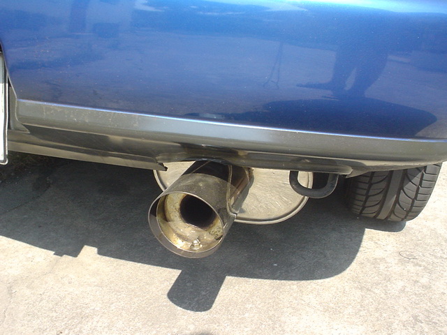

 หม้อพักฝีมือคนไทยทำ สังเกตปลายท่อที่มีรูภายในเล็กเกิดจากการทำท่อทรงเหมือนไฟฉายและยัดขันน็อตเข้าไป เก็บเสียงดีนะแต่อั้นขึ้น
บทสรุปของท่อไอเสียก็คือเลือกขนาดให้เหมาะกับการใช้งาน สังเกตได้ว่าผมมักจะระบุขนาดเป็นช่วงๆ ไม่ฟันธง เช่น 1.7-2.2, 2.2-2.5 เพราะขึ้นอยู่กับวิธีการขับขี่ของแต่ละคนด้วยครับ หากใช้ในเมือง และต้องเร่งออกตัวจากจุดหยุดนิ่งบ่อยๆ ผมมักจะให้ใช้ท่อที่ค่อนข้างเล็กลงมาเพื่อแรงบิดในรอบต้นที่ดี รวมถึงพวกรถเกียร์อัตโนมัติด้วยเช่นกัน แต่สำหรับบางคนทั้งชีวิตอยู่แต่สนามแข่งกับถนนเปิดโล่ง หรือขับรถเกียร์ธรรมดาซึ่งสามารถกระชากล้อฟรีออกตัว ป้องกันไม่ให้รอบร่วงลงมาต่ำๆได้ ท่อขนาดค่อนไปทางใหญ่ก็จะให้รอบในเกียร์ปลายๆที่กวาดลื่นกว่า

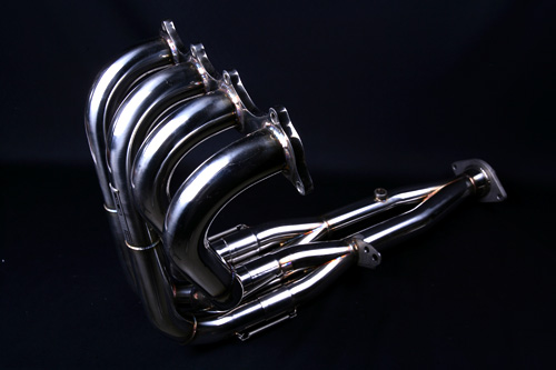

เฮดเดอร์
นี่ก็เป็นอีกหนึ่งของแต่งเครื่อง NA ขั้นพื้นฐานที่เล่นกันมาตั้งแต่รุ่นพ่อเราโน่น ผมเคยมีข้อสงสัยว่าเฮดเดอร์มันต่างจากท่อร่วมไอเสียหรือ Exhaust Manifold ยังไง? มันก็เป็นที่ที่ไอเสียไหลมารวมกันแล้วก็เข้าไปสู่เครื่องกรองไอเสียและระบบไอเสียทั้งเส้นต่อไปไม่ใช่หรือ? ประเด็นนี้ผมสับสนมากเพราะบางคนก็เรียกท่อร่วมไอเสียติดรถว่าเฮดเดอร์โรงงาน แต่ผมลองไปถามคนเล่นรถรุ่นน้าดู เขาเลือกที่จะให้คำจำกัดความว่าเฮดเดอร์ มันก็คือท่อร่วมไอเสียนั่นแหละ แต่เป็นท่อร่วมไอเสียที่ถูกออกแบบและทำขึ้นมาโดยไม่ต้องคำนึงถึงต้นทุนการผลิตมากเท่าของที่ผลิตโดยโรงงานรถยนต์เอง และต้องมีรูปแบบที่คิดคำนวณมาอย่างดีให้เหมาะกับรูปแบบและลักษณะการใช้งานที่เครื่องยนต์นั้นจะถูกนำไปใช้

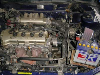

“นี่คือท่อร่วมไอเสียแบบต้นทุนต่ำที่ใส่มากับ GA16DE ไม่แปลกเลยที่ใส่เฮดเดอร์แล้วแรงขึ้นจม!”
แล้วเฮดเดอร์ทำให้เครื่องแรงขึ้นได้ยังไง? ตามความเข้าใจผมสมัยเรียนอยู่ก็เข้าใจว่าเป็นเพราะท่อเฮดเดอร์มันมีความโค้งมนสวย แถมรูระบายไอเสียโตกว่าของติดรถจากโรงงาน ก็เลยทำให้ไอเสียออกได้เร็วขึ้นรถก็เลยแรงขึ้น..คิดออกได้แค่นั้นจริงๆตามประสาคนไม่ได้เรียนสายวิทย์และตกวิทย์ม.ต้น แต่ในภายหลังผมซื้อหาหนังสือมาอ่านเพิ่มเติม ก็เลยได้ทราบว่าคำตอบจริงๆซับซ้อนกว่านั้น
ทำไมเฮดเดอร์ต้องมีสูตรล่ะ? แค่ดัดท่อยาวๆโง้งๆโค้งๆเป็นงาพลายจำปาแล้วใส่เข้าไปก็น่าจะจบ..แต่มันไม่ใช่ เพราะมันมีวิทยาศาสตร์เข้ามาเกี่ยวข้องกับปริมาณ, จังหวะ และความเร็วในการไหลออกของไอเสีย
ไอเสียถูกดันออกมาจากห้องเผาไหม้ผ่านวาล์วไอเสียที่เปิดอยู่ และลูกสูบที่ดันส่งออกมา ทำให้ไอเสียเองนั้นมีทั้งแรงดันและน้ำหนักที่ชนะความดันอากาศภายนอก ลองนึกภาพว่าแรงดันนี้เป็นงูตัวนึงเลื้อยออกมาจากพอร์ทไอเสีย ส่วนหัวของงูก็คือจุดที่มีแรงดันสูงสุด และยิ่งค่อนไปทางหางงูมากเท่าไหร่ แรงดันนี้ก็จะยิ่งน้อยลงตามลำดับ ในจังหวะที่มันพุ่งออกมานี้วาล์วไอเสียก็จะค่อยๆปิด ชั่วพริบตาก่อนที่มันจะปิดลง วาล์วไอดีจะเริ่มเปิด (ช่วงเวลาที่วาล์วไอดีและไอเสียอยู่ในจังหวะแง้มๆพร้อมกันนี่ล่ะที่เขาเรียกว่า Overlap)
จากที่หัวงู (ไอเสียส่วนหัว) เลื้อยไปอย่างเร็วและทำให้แรงดันในส่วนหางน้อยลงนั้น เผอิญว่าไปทำให้แรงดันในห้องเผาไหม้น้อยกว่าแรงกดอากาศภายนอก (ซึ่งธรรมชาติสร้างมาให้เรา 1 บาร์) สภาพเช่นนี้ทำให้เกิดเป็นแรงดึงดูดกวักมือเรียกให้ไอดีเข้ามาได้ คนออกแบบเฮดเดอร์ชั้นเซียนจะเข้าใจประโยชน์ที่ซ่อนอยู่จากแรงดันและการเคลื่อนที่ของไอเสียกับ Overlap นี้ และนำไปคิดต่อว่าเครื่องยนต์ที่ใช้ จะเป็นเครื่องที่เน้นพละกำลังในรอบเครื่องระดับใด จากนั้นก็ออกแบบเฮดเดอร์ให้สามารถลำเลียงไอเสียออกด้วยความเร็ว 250ฟุต/วินาทีที่รอบเครื่องแรงบิดสูงสุด
ผลพวงที่ได้จากการนำไอเสียออกได้เร็วและนำไอดีเข้าห้องเผาไหม้ได้มากขึ้นนั้น ทำให้เครื่องยนต์มีออกซิเจนในห้องเผาไหม้รอการจุดระเบิดมากขึ้น ผลที่ตามมาก็คือพลังจากการจุดระเบิดที่ได้มากกว่า พูดง่ายๆคือ แรงขึ้นนั่นเอง แต่ถ้าเฮดเดอร์มีรูให้ไอเสียออกใหญ่เกินไป จะกลายเป็นว่าไอเสียจะไหลออกช้าลงเพราะต้องฟิลให้เต็มพื้นที่ของท่อก่อน (เหตุผลอธิบายก็คล้ายกันกับเหตุผลว่าทำไมเครื่องบล็อคเล็กจึงไม่ต้องการระบบไอเสียขนาดใหญ่) และถ้าออกแบบมาเล็กเกินไป ทีนี้จะกลายเป็นระบายไม่ทัน เกิดแรงดันย้อนกลับในช่วง Overlap ทำให้ไอ้ที่จุดระเบิดน่ะไม่ใช่ออกซิเจน แต่เป็นไอเสียส่วนหนึ่งที่กำลังร้องเพลง “เพราะช้านนนม่ายยมี ที่ปายยย”
ยัง..ยังไม่จบแค่นั้น นี่เราแค่พูดถึงลูกสูบเดียวนะครับ ต้องไม่ลืมว่าเครื่องยนต์อย่างที่เราและท่านใช้กันส่วนมากนี่มี 4 สูบ ก็ต้องคำนึงถึงแรงดันไอเสียที่มีผลกันในแต่ละสูบด้วย อย่างเครื่องยนต์ 4 สูบทั่วไปที่มีลำดับการจุดระเบิดแบบ 1-3-4-2 นั้น ในจังหวะที่สูบ 2 กำลังคายไอเสียใกล้หมด วาล์วไอเสียสูบหนึ่งก็กำลังเปิดอยู่และมีแรงดันทะเล็ดออกมาแล้ว ลองคิดดูว่าถ้าลูกสูบสองลูกนี้คายไอเสียมาใส่ท่อร่วมไอเสียอันเดียวกัน แรงดันไอเสียของสูบ 1 ก็จะไปรบกวนความสามารถในการดูดไอดีของสูบ 2 ได้ มันจึงต้องมีเรื่องของความยาวท่อเฮดเดอร์ในแต่ละช่วงเข้ามาเกี่ยวข้องด้วย

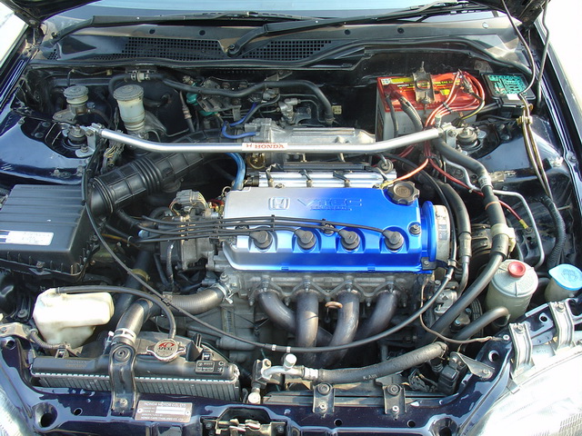

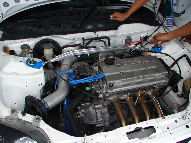

“เฮดเดอร์แบบ 4-2-1 ในเครื่อง D15B ดูสวยกว่าภาพตะกี้ใช่มั้ย เพราะไอเสียมีการแยกสูบกัน แถมมุมหักช่วงที่ติดกับฝาสูบก็ค่อยๆไล่ระดับโค้งลง”
สำหรับเครื่องยนต์ 4 สูบของรถใหม่ป้ายแดงในบ้านเรานั้น หากคุณไม่คิดจะเปลี่ยนแค็มชาฟท์เป็นแบบองศาสูง ก็น่าใช้เฮดเดอร์แบบที่เขาเรียกว่า 4-2-1 นี่ไม่ใช่รางวัลเลขท้ายสามตัว แต่เป็นวิธีที่ใช้เรียกลักษณะการรวบท่อเฮดเดอร์ โดยนำสูบ 1 รวบกับ 4 และ 2 รวบกับ 3. ซึ่งจะทำให้จาก 4 ท่อ ลดลงมาเหลือ 2 ท่อ จากนั้น 2 ท่อนี้จะรวบกันอีกทีเหลือแค่ 1 จึงกลายเป็นที่มาของชื่อ 4-2-1 นั่นเอง เฮดเดอร์แบบนี้ให้แรงบิดในช่วงกลางสำหรับการเร่งแซงที่ดี เหมาะกับการใช้งานทั่วไปจนถึง 7,000 รอบต่อนาที อีกทั้งยังสามารถสร้างขึ้นมาไ้ด้ง่าย

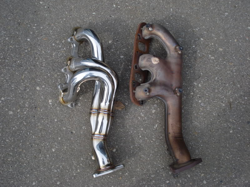

ตัวอย่างเฮดเดอร์ V6 ของเครื่อง VQ35DE เทียบกับท่อร่วมเดิมทางด้านขวา (ภาพจาก northwestnissans.com)

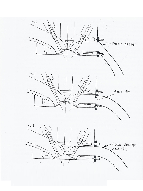

เรื่องที่สำคัญอีกอย่างคือการติดตั้ง อุตส่าห์ออกแบบกันมาดิบดีแต่ติดตั้งพลาดไปนิดเดียว เฮดเดอร์ก็จะกลายเป็นเฮดเดี้ยง ใส่แล้วไม่รู้สึกว่าแรง ทั้งๆที่ปัญหาเป็นเส้นผมบังภูเขาแท้ ๆลองดูภาพตัวอย่างที่ผมสแกนมาจากหนังสือ Four-Stroke Performance ของ Alexander Bell นี้
ภาพนี้ภาพเดียวพยายามบอกเราสองไอเดียพร้อมกันเลย ในภาพบนสุด “Poor Design” เฮีย Alex แกเน้นให้ดูมุมหักของเฮดเดอร์ในช่วงที่ประกบกับฝาสูบ ซึ่งมันหักลงเป็นมุมชันไม่มีการไล่ slope แบบค่อยเป็นค่อยไป แบบนี้ถือว่ามีส่วนในการลดประสิทธิภาพการไหลออกของไอเสีย ส่วนในภาพที่สอง “Poor fit” แสดงใ้ห้เห็นถึงเฮดเดอร์ที่มีการไล่ slope สวยกว่าอันตะกี้มาก แต่ทว่าดวงซวย ตอนติดตั้งไม่ได้กะตะแหน่งมาให้ดี พอติดตั้งขันน็อตเข้าไป ปรากฏว่าส่วนบนของเฮดเดอร์เกยเยื้องกับพอร์ทไอเสีย พอไอเสียพุ่งออกมาเจอหยักตรงนั้นก็ทำให้การไหลออกไม่ลื่นเพราะต้องมาสะดุดอยู่ตรงนี้เอง ส่วนภาพสุดท้ายคือความเหมาะสม ทั้งดีไซน์ดี และการติดตั้งดี
